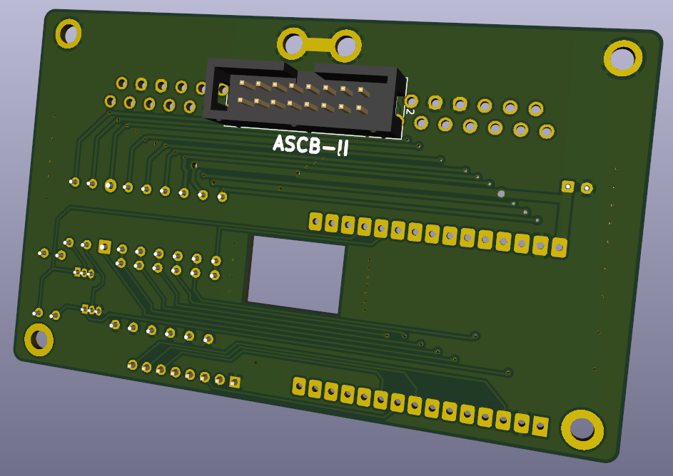

Bitte spendiere dem SIO-Monitor einen zusätzlichen Abgriff zumindest in Form einer 14-poligen Pfostenwanne, so daß man auch hier einen Logikanalysator oder ein Oszilloskop anschließen könnte.
oh, das kann ich machen wenn noch mehr Leute sowas auch haben möchten, da die ersten Platinen bereits bestellt sind. Würde eine Layout-Änderung bedeuten. Ich kann Dir aber auch eine 16polige Wannen-Stiftleiste mit in die Frrontplatte einsetzen und diese per Kabel im Inneren anschliessen.
Für den Einbau ins ASCB-II wird nur die Stiftleiste auf der Unterseite bestückt und ins ASCB-II eingesteckt. Für die Stand-Alone Version werden 2 SIO-Buchsen bestückt. Die PCB sieht nun so aus: Screenshot (110).pngScreenshot (109).png siomon-display.jpeg und damit man nicht nur auf dem TFT-Display etwas lesen kann, sondern eine schöne LOGGER-Funktion, mit der man auch filtern kann, bekommt, hat der SIO-MONITOR seine eigene Webseite: Screenshot (111).png

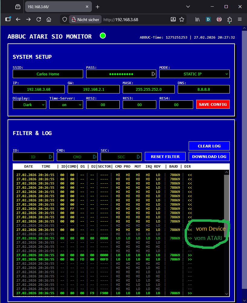

Mit den Filter Buttons kann man nach beliebigen Werten wie z.B. nur 31 (D1) oder nur Schreib-Kommandos (57) filtern.
Der SIO-MONITOR liefert auch die APE-TIME, dies kann man aber auch deaktivieren, falls noch andere Geräte die Uhrzeit liefern.

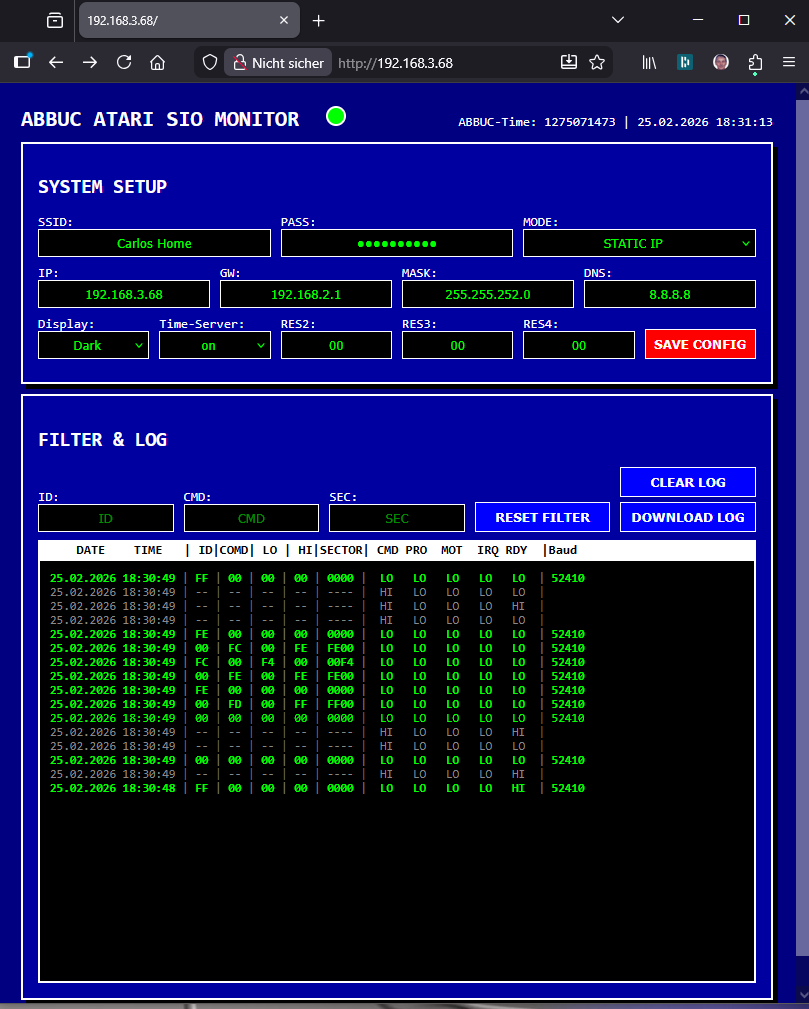

ich hab nun 2 UARTs eingebaut, die auf DATA-IN und auch auf DATA-OUT mitlesen! Die wilden Werte bitte ignorieren, die enstehen durch Finger-an-IO 🙂 Hab hier keinen ATARI dran... Später wenn ich es auch in der Werkstatt geflasht habe, kann ich es am echten ATARI testen.
Sieht nun so aus:
Mit der Seriellen über USB muss ich noch probieren...
. Hallo Wolfram
Wenn Du statt >> und << noch -> und <- nutzt, wird es noch einfacher zu unterscheiden zwischen "zum Atari" und "vom Atari" weil < und > sich sehr ähneln, man aber -> und <- schneller als "andersrum" erkennt. Wenn lange Spalten mit nur << und >> vorbei kommen, wird's schon schwieriger. Guckt man lange drauf, zum Beispiel wenn man probiert einen Fehler zu finden, dann übersieht man nach 'ner Weile dass irgendwo in der Spalte die "Pfeile" in die andere Richtung zweigen.
ok, kein Problem! ändere ich.

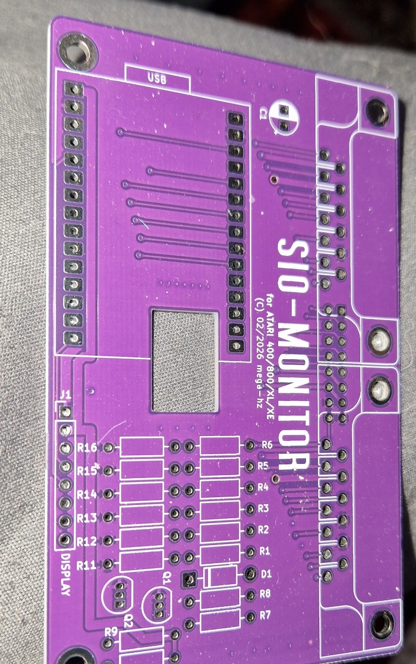

Die ersten 10 PCBs ! 🙂
PCBs sind angekommen! Erste auch gleich bestückt und noch 2 Widerstände und einen Draht eingelötet, um auch auf DATA-IN "lauschen" zu können. Da diese Änderung aber nach dem Bestellen erfolgte, eben von Hand eingelötet. Ist im nächsten Layout aber schon berücksichtigt. Was auch noch mit draufkommt, eine 16polige WannenStiftleiste um einen LogicAnalyzer anschliessen zu können.

Neu ist nun auch die farblich markierten LOG-Zeilen:
grün: Kommando-Pakete gelb: Response-Antworten des Devices (ACK, COMPLETE) rot: Response-Antworten NAK und ERR. hellgrau: Datenpakete (wenn Full-Data Button aktiviert ist) grau: nur IO Änderungen CMD,MOT,PRO,IRQ,RDY (die auch als "LEDs" im Display dargestellt werden.)

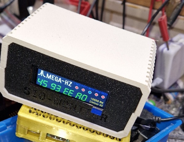

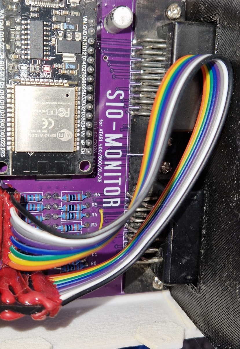

Inzwischen habe ich eine Platine komplett, also mit 2 SIO-Buchsen fertig und das Gehäuse angepasst. Frontplatte mit Display sowie die Rückwand mit den 2 Löchern für die SIO Buchsen sind fertig. Fehlen nur noch 4 Gummifüsse und 4 kleine Schrauben, um das Gehäuse zu schliessen.
ein kleines Update:

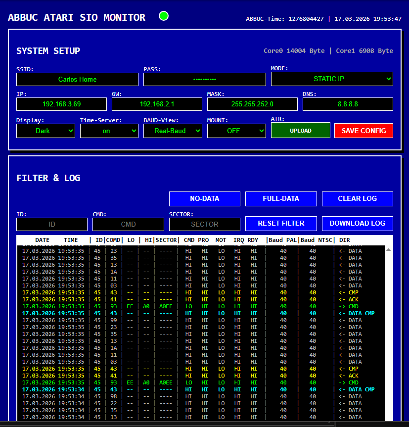

Der SIO-MONITOR sieht so aus:
20260317_194917.jpg (noch nicht zugeschraubt) 20260317_194930.jpg20260317_194945.jpg (die hier noch mit Heissklebe fixierten Anschlussdrähte fürs Display sind nur beim Prototypen, die "richtigen" Kabel mit Stecker sind erst heute angekommen) 20260317_195005.jpg
und die Webseite davon so:
neu ist: BAUD-View Schalter: entweder echte gemessene Baudrate oder aus einer berechneten SIO-Tabelle. Ausserdem stehen dann da die Baudraten für sowohl PAL als auch NTSC Rechner. EDIT: durch einen Kniff im Code sowie der verwendung von CLK-OUT und CLOCK-IN wird die gemssene tatsächliche Baudrate sogut wie nie von der SIO-Baudraten-Tabelle abweichen! Im Prinzip könnte der Auswahl Button nun wieder weg, aber ich lass das so wie es ist drin. Wer wess, was für eine Baudrate mal gemessen werden muss. (75 Baud ?)
Datenpaket-Complete wird nun durch eine cyan eingefärbte Zeile angezeigt. mit dem Zusatz "DATA CMP"
bei MOUNT kann zwischen off,D1,D2,D3,D4,D5,D6,D7 und D8 ausgewählt werden. Eine unter ATR-UPLOAD hochgeladene Datei kann dann dort gemountet werden.
Diese Funktion ist (noch) nur auf der Webseite sichtbar, tut aber noch nix... (kommt bald)

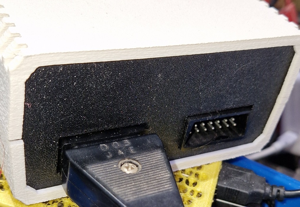

Auf der Unterseite des Gehäuses (hier nicht sichtbar) schaut eine 16polige Wannenstiftleiste heraus, mit der kann mann die direkten SIO-Signale bei Bedarf (z.B. fürn Logic-Analyzer) abgreifen.

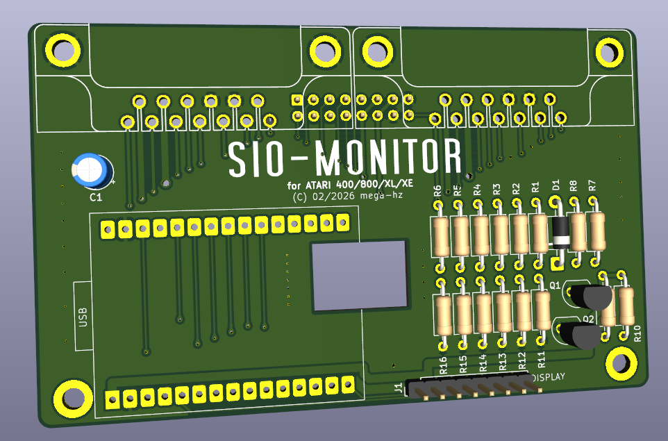

die PCB ist übrigens meine erste mit KiCad erstellte PCB! Ab July 2026 soll EAGLE ja eingestellt werden, wer das jetzt noch benutzt, sollte sich besser auch auf KiCad "einschiessen" Am Besten ein Fenster mit der KI daneben, die kann da sehr gut helfen was die Befehle und "Umgewöhnungen" betrifft!
vielleicht sollte noch ein PAUSE-Button mit rein? Denn wenn mal so richtig viele Daten kommen, sieht man nur ein "geflimmer" der Zeilen. Ich muss mal schauen bis wie hoch die Anzahl der LOG-Zeilen noch schrauben kann. Z.Z. sind es 1000. Wenn noch genug Platz im ESP Speicher ist, könnte man das ja noch höhersetzen. Sowas hat aber keine PRIO.. Prio ist, das es alles stabil läuft!
mega-hz schrieb: vielleicht sollte noch ein PAUSE-Button mit rein? Denn wenn mal so richtig viele Daten kommen, sieht man nur ein "geflimmer" der Zeilen. Ich muss mal schauen bis wie hoch die Anzahl der LOG-Zeilen noch schrauben kann. Z.Z. sind es 1000. Wenn noch genug Platz im ESP Speicher ist, könnte man das ja noch höhersetzen. Sowas hat aber keine PRIO.. Prio ist, das es alles stabil läuft!
Wie beim Datenlog bei RespeQt - zu viele Zeilen. Vielleicht eine Filterung (nur bestimmte IDs, nur eine Richtung, nur bestimmte Daten, ...)? Oder, in eine externe Datei, die man später Filtern kann?
8 Bit reichen völlig aus
Filter sind schon drin ! Siehe "Filter und LOG"
Das sieht alles schon ganz schön gut aus.
Bei dem Protokollfenster sollte aber meines Erachtens bei Antworten vom Peripheriegerät nichts in den Spalten ID und CMD stehen.
Wie wäre es mit einer Spalte "REPLY" o.ä.? Da sollten Einzelbyteantworten wie 'A / 'C / 'E / 'N aufgeführt werden, für den gesamten Datenblock eine Zeile mit einem Symbol "Data" und der Datenblock bei Auswählen des Symbols / der Zeile vielleicht in einem weiteren Fenster?
Wenn ein 256-Byte Sektor da in Einzelbyteanzeige (eine Zeile pro Byte) durchrauscht bringt das glaube ich nix, oder was meint ihr?
. Hallo Erhard, Leute
Erhard schrieb: Wenn ein 256-Byte Sektor da in Einzelbyteanzeige (eine Zeile pro Byte) durchrauscht bringt das glaube ich nix, oder was meint ihr?
Wenn die mit Divisor 1 vorbei rauschen sieht man wohl kaum etwas, aber im Log könnte man vielleicht nachher etwas erkennen. Vielleicht sollte man "zeig mir alle Daten in Sektor auch an" aus- bzw. einschalten können.
BTW braucht man "Baud PAL" und "Baud NTSC" gleichzeitig? Der Rechner der dran hängt ist ja entweder PAL oder NTSC und nicht beides gleichzeitig. Wenn man beides nicht gleichzeitig braucht, könnte man "Baud PAL" und "Baud NTSC" umschaltbar machen und sich so eine Spalte sparen (die man eventuell für was anderes nutzen könnte).
Was man eventuell auch noch machen könnte, ist Zeit und Datum ausblenden wenn diese sich nicht geändert hat seit der vorherigen Zeile. Vielleicht ist das für die Augen oder die Übersicht besser. Und die Scrollrichtung könnte man umschaltbar machen. So wie es aussieht scrollt der Text jetzt runter, manche würden es vielleicht bevorzugen wenn der Text hoch scrollt.
@erhard: sehr guter Vorschlag! An sowas ähnliches habe ich auch schon gedacht! ACK,CMP,NAK und ERR werden aber schon angezeigt. Ideal wäre vielleicht eine Art Hex-Monitor a la Bibomon oder Copy2000 wo man auch die ASCII Zeichen sehen kann. Oder wies hies noch das Programm wo man jeden Sektor sehen konnte? Diskmonitor oder so? Das wäre noch ne coole Sache , aber im seperaten Fenster/Frame.
@Mathy: Wegen der Baudraten-Anzeige: ich hatte auch erst überlegt, ob er das exakt ausmessen und dann die Anzeige entweder PAL oder NTSC konform wiedergeben soll, bedeutet aber wieder einiges an Arbeit für den SIO-Core, der sowieso schon zeitkritisch ist. Daher hab ich es lieber einfach bei einer doppelten Ausgabe gelassen. Leute die nen PAL Rechner haben, wissen, welche Baud gültig ist und bei NTSC ebenfalls. Die Spalte mehr "kostet" nix an Rechenleistung.
Vielleicht sollte man "zeig mir alle Daten in Sektor auch an" aus- bzw. einschalten Das kann man bereits! Dafür sind die Buttons NO-DATA (also nur Kommandos und Antworten vom Device) und FULL-DATA (mit Kommandos, Antworten vom Device, Daten und Daten-Complete) vorhanden! Datum/Uhrzeit, könnte man machen, finde ich jetzt aber nicht so wichtig. Und wenn: würde es ja sowieso jede Sekunde sich wieder ändern!
Wegen der Scroll-Richtung: Ich denke mal es macht wenig Sinn, das aktuellste unten zu haben! Ich hatte es am Anfang so, aber es hat echt genervt, immer wieder bis zu 1000Zeilen zu scrollen damit man das aktuelle sehen kann. So hat man das gerade passierte immer ganz oben. Geschmacksache? Hmm. Ich habs live ausprobiert und finde es so am sinnvollsten.
